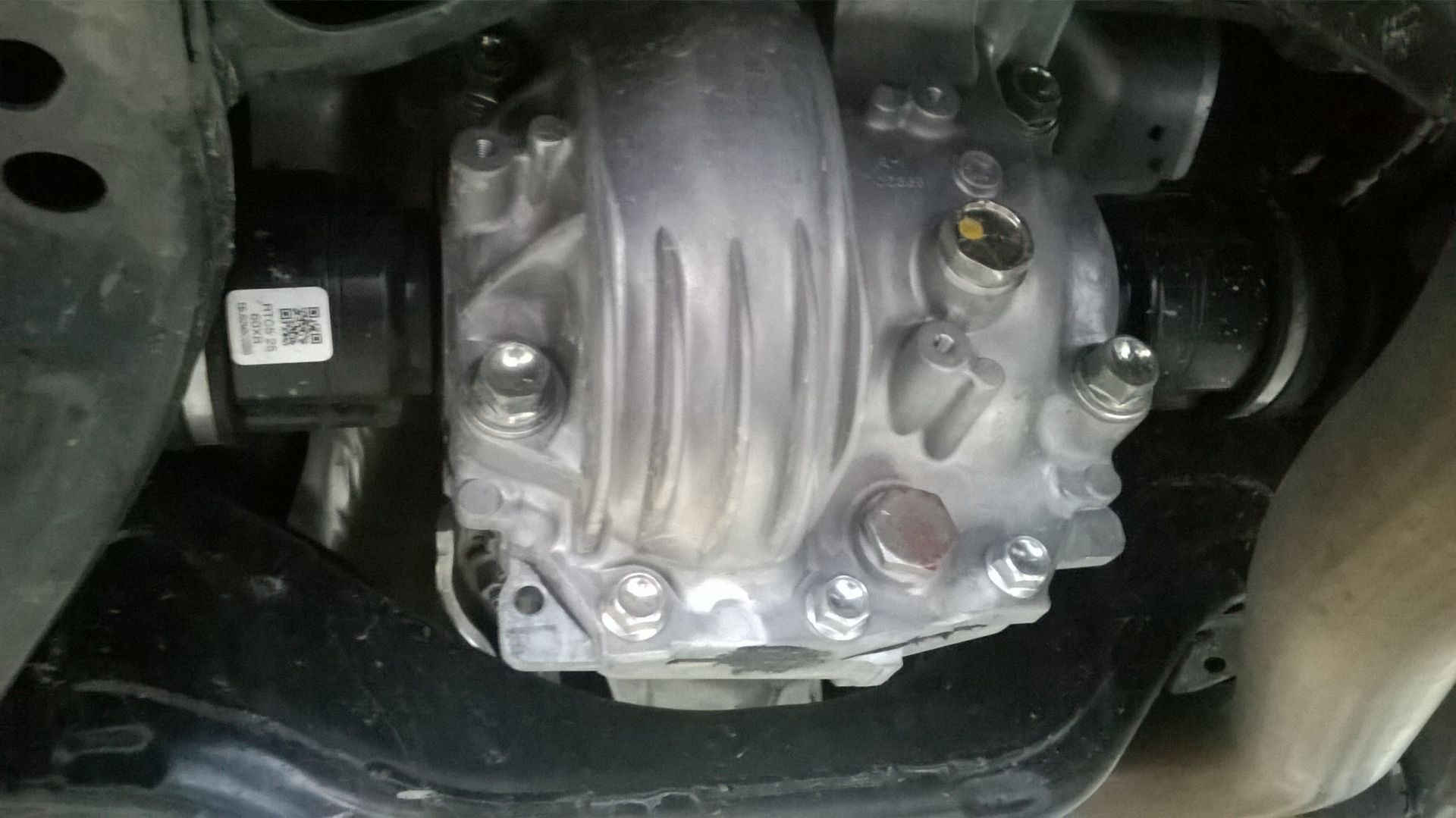

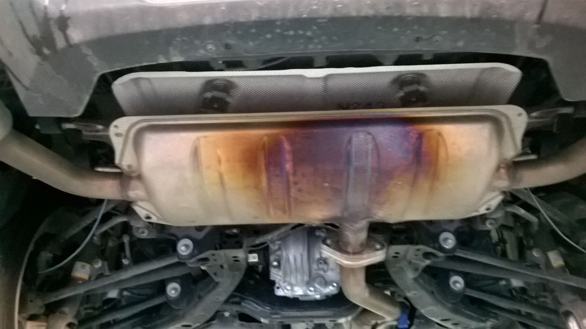

      Hab beim Reifenwechseln von unten fotographiert... sieht wie das ND Diff aus....

    • Richtig, für den normalen Spider wird's nicht angeboten. Auch für den nachträglichen Einbau hab ich noch keines gefunden. Das für den Abarth sollte passen, gibt's aber noch nicht zum nachkaufen.
      Optisch unterscheidet sich das Differentialgehäuse vom ND, so wie es scheint hat Fiat neben dem Getriebe auch das Diff vom NC übernommen.
      Das Gute ist Fiat verwendet für die Ersatzteile (wie ich traurigerweise feststellen musste) die Mazda Ersatzteilnummern, da werde ich hoffentlich bald fündig werden.
