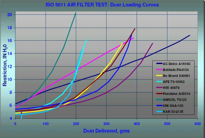

      Luftfilter und Motorverschmutzung.
      Physik: Mehr Luftdurchlass bei gleicher Fläche = größere Schmutzpartikel
      Wenn man einen solchen Filter verbaut, dann sollte man ihn auch deutlich öfter reinigen.
      TEST der das sehr schön zeigt.
      Zum K&N welcher bereits von EuroCompulsion gemessen wurde:
      Die Filterfläche des K&N ist gegenüber dem Serienfilter unverändert. (Quelle: Greg von EuroComplusion mit eigener FlowBench für Filter)
      Wenn 20% mehr Luft/s bei konstanter Stromungsgeschwindigkeit durch gehen sollen, dann müssen die Poren größer werden -> damit leider auch die Partikel die in den Motor kommen. Um die Reinigungsleistung nun aber trotzdem hoch zu halten, werden die Filter mit Öl benetzt. Das Schmutzpartikel sucht sich seinen Weg durch den Irrgarten des Filters und sobald es dabei die mit Öl benetzte Wand/Faser des Filter berührt bleibt es "kleben".
      Mit zunehmender Verschmutzung werden die frei werdenden Flächen also geringer und es kommen mehr Schmutzpartikel durch zudem verstopft natürlich der Filter.
      Diese Verschmutzungen haben natürlich negativen Einfluss auf Luftmassenmesser und Motorinnereien und lassen sich sogar recht einfach im Motoröl nachweisen. -> Siliziumgehalt. (Ganz toll für KW Lager und hohe Drehzahlen )
      Hier der vollständige Test der das zeigt.
      Ein anderer Weg und bei einem Saugmotor auch vorzuziehen: Filterfläche entsprechend der Leistungssteigerung vergrößern. So bleibt die Strömungsgeschwindkeit und damit Zylinderfüllung gleich. Man müsste also eigentlich nur einen 2. kleinen Filter in den Luftfilterkasten bauen statt einen Filter mit geringerem Widerstand zu verwenden.
      Wer es genau wissen will: "Carman-Kozeny Filtergleichung + ein weniger Bernoulli und Raynolds"
