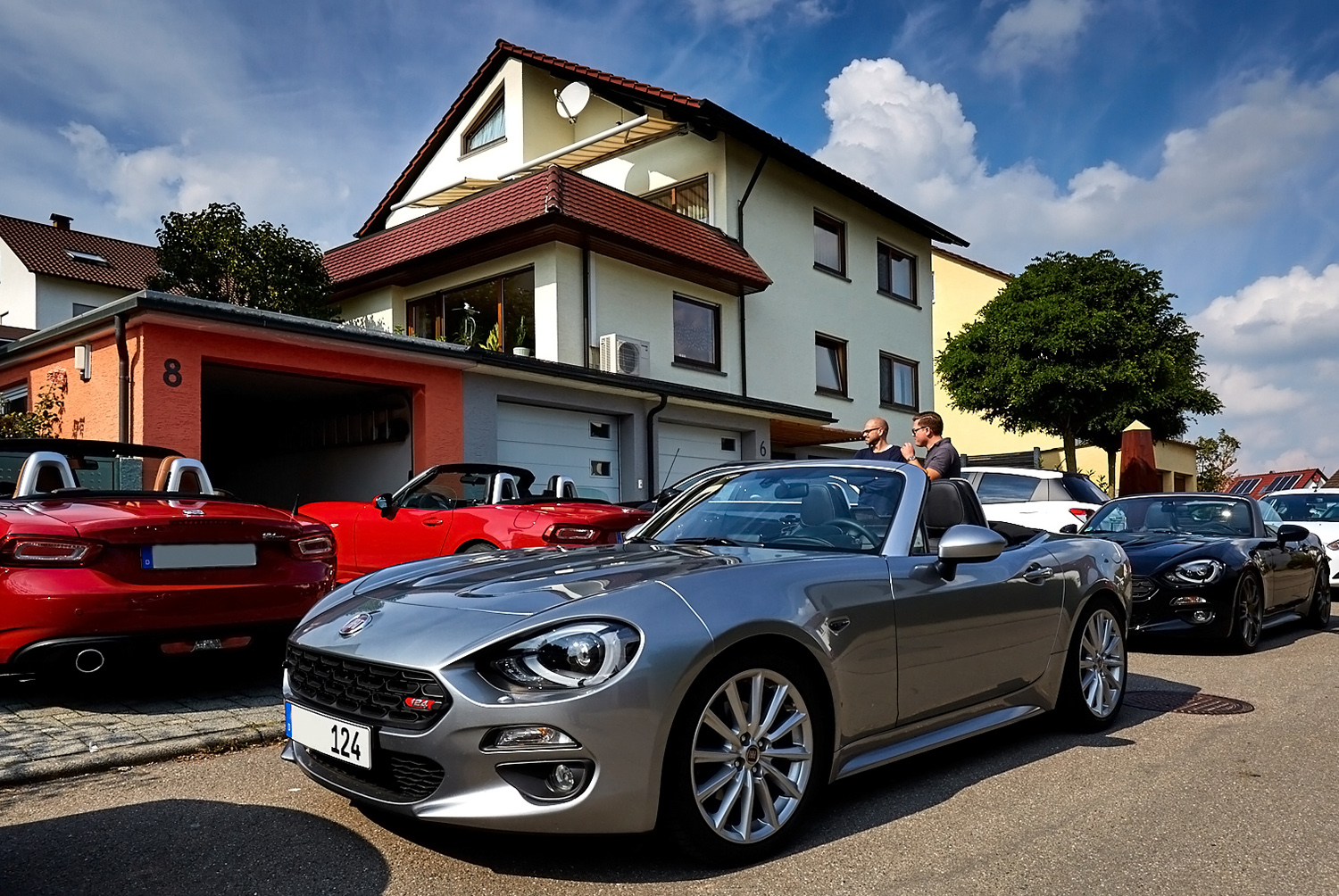

      Serien F124Spider Lusso mit 17":
      (Quelle: icdn3.digitaltrends.com)

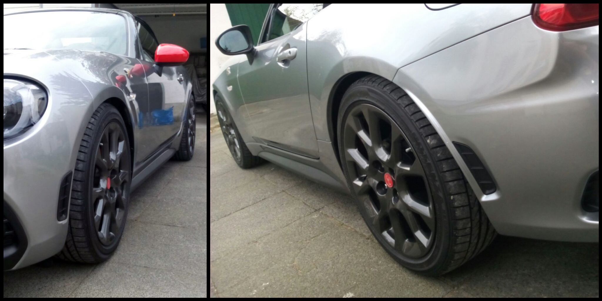

      Gerade bei Tieferlegung fällt dies besonders stark auf:
      (Quelle: 124-spider-forum, User: haganahuga -> EibachProKit)

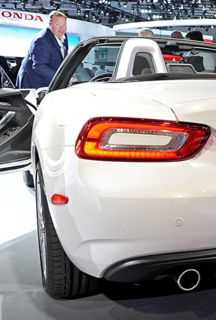

      Möchte man hingegen den Look der FCA Ausstellungsfahrzeuge, so muss man - wie auch der Hersteller selbst es macht - zu Spurverbreiterungen greifen.
      Hier zu sehen, ein Ausstellungsfahrzeug mit ca. 40mm Spurverbreiterung rundum.
      (Quelle: caranddriver.com)

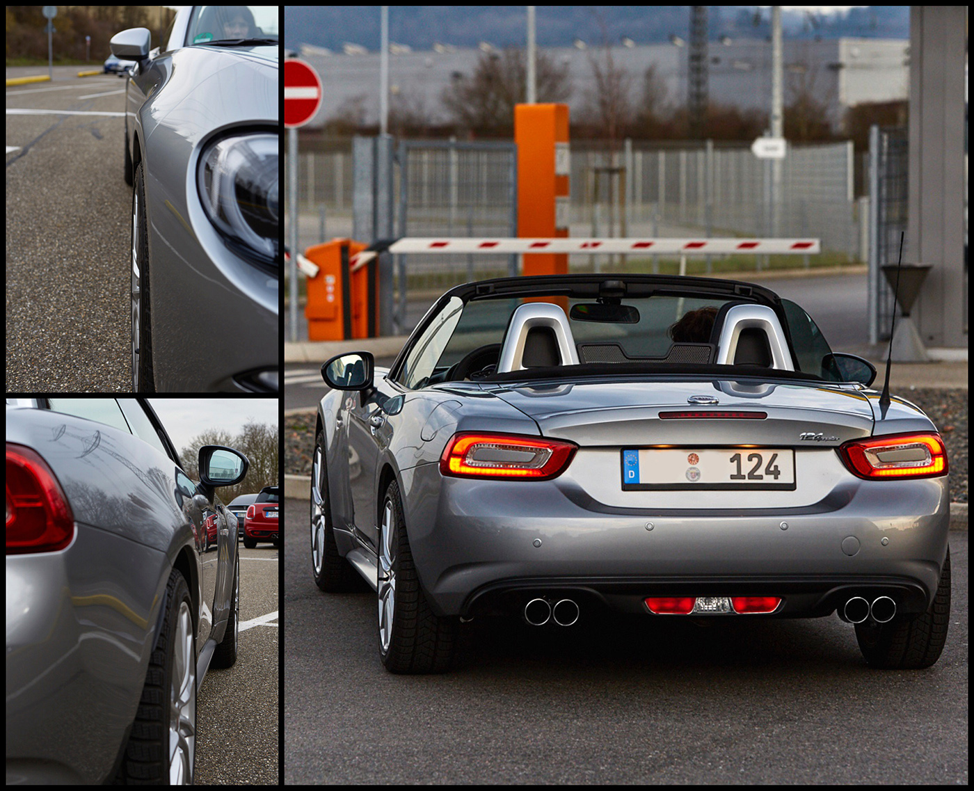

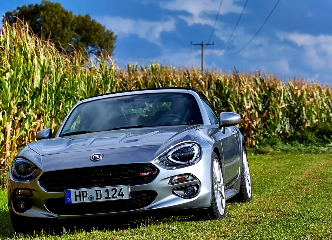

    • v30/h40mm geht klar mit den OEM Felgen und ist praxistauglich.
      Eibach ProKit kann ev. jedoch Probleme mit der min. Höhe geben bzw. wird eng.
      Idealer finde ich ein Gewindefahrwerk wie das ST-X, da damit der "Schiefstand" ausgeglichen werden kann und der Wagen vorne nicht ganz so tief runter kommt.
      Das Ganze sieht dan so aus wie bei F-Spider
      Das Fahrwerk wurde inkl. Auspuff und einer vollständigen Rostkonservierung übrigens in Tirol verbaut, falls du auf der Suche nach einem Fachbetrieb bist.
      So wie er da auf den Bilder ist, geht er auch durch den Tüv und man hätte nach oben und unten rund 0,5-1cm Luft vom Verstellbereich des Fahrwerks.
