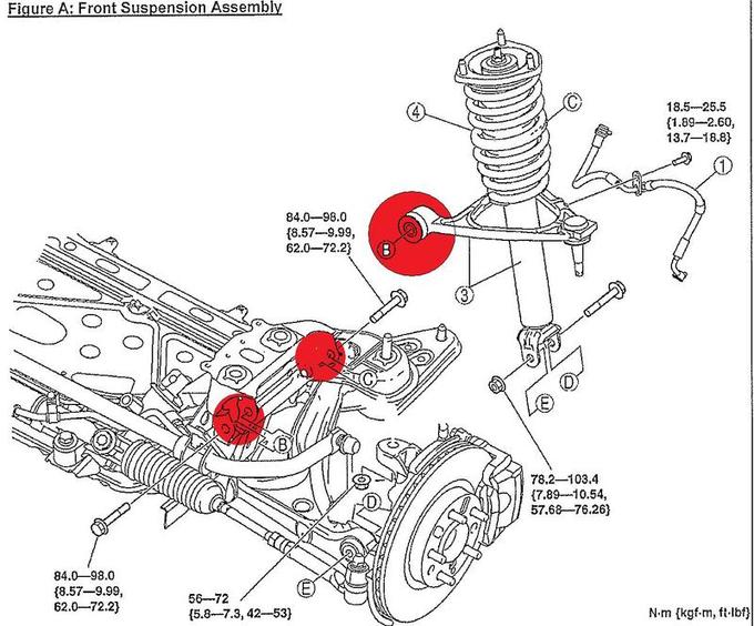

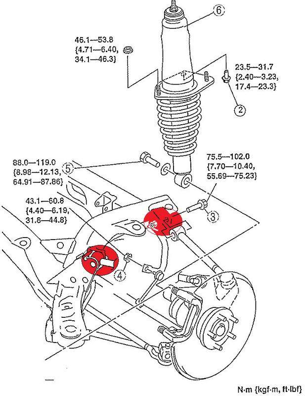

      Fahrwerksbuchsen entspannen!!!
      Alle Querlenkerlager müssen bei einer Tieferlegung gelockert "entspannt" werden, damit sich das Fahrwerk vollständig setzen und die vorgegebene Tieferlegung erreicht werden kann. Tut man dies nicht, kommt es auf Dauer zu einem erhöhten Verschleiß an diesen Bauteilen.

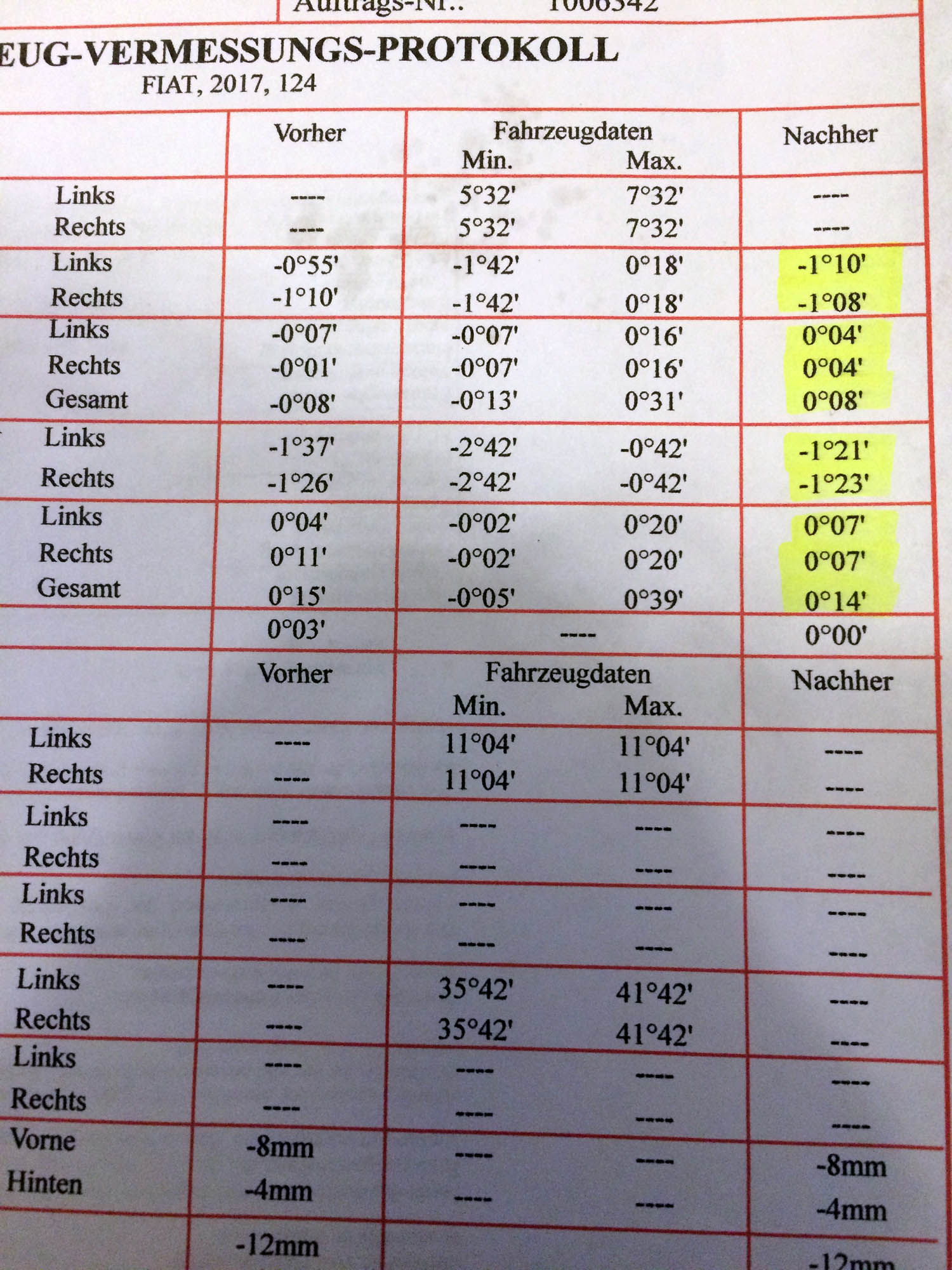

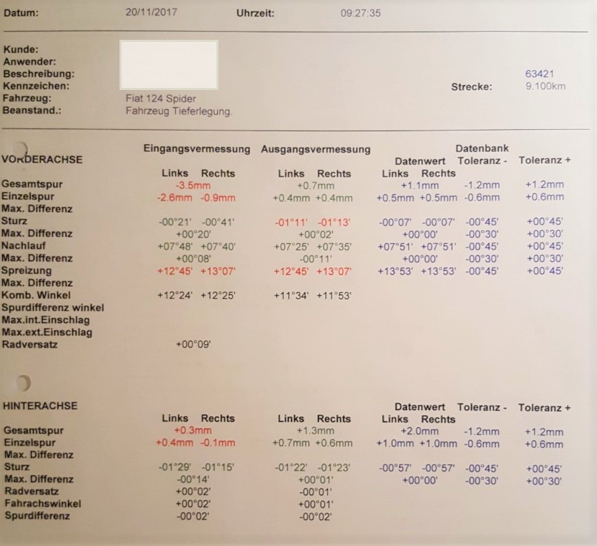

      Wichtigstes Dokument ist bei Abholung des Fahrzeuges, das Achsvermessungsprotokoll. Hier sind sowohl die Eingangswerte, als auch die Ausgangwerte angegeben. -> Ergebniskontrolle!
      Man sollte darauf Achten, dass die Werte für Spur l/r sehr genau (1-2Winkelminuten) beieinander liegen.
      Der Sturz und Nachlauf sollten ebenfalls nicht viel mehr als 10Winkelminuten voneinander abweichen. Dann hat die Werkstatt gewissenhaft gearbeitet.
      Bsp. von @St3fan

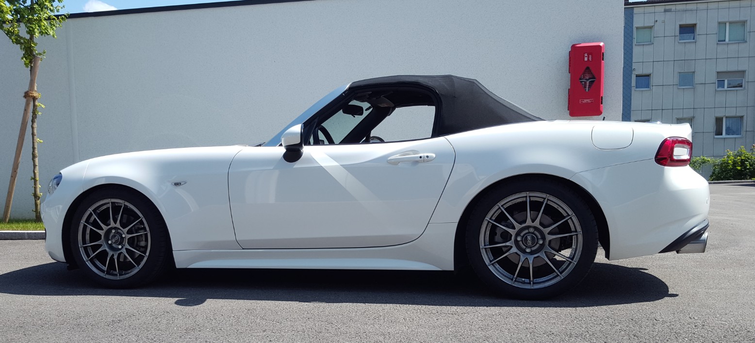

      @St3fan zeigt mit seinem wunderschönen 124Spider wie:
      • EibachProKit Tieferlegung
      • 40mm Spurverbreiterungen
      • passen Fahrwerkseinstellung aussehen können...

      Anmerkung (17.11.17):
      Mein Spider ging gestern in die Werkstatt zum Umbau => die Fahrwerkseinstellungen + Einbauhinweise inclusive => bin schon auf das Ergebnis gespannt
      so nun das Ergebnis
      das Ergebnis der Vermessung:
      Wie fährt sich das Auto nun?
      Im Vergleich zu vorher wesentlich weniger nervös - super neutral und ruhig - konnte bis dato keine nennenswerten Komforteinbußen feststellen.
      Der Grinsefaktor :D steigt noch einmal enorm ... wer noch zögert => es zahlt sich auf jeden Fall aus :thumbsup:

    • @joestrummer natürlich liegt der Spider original auch super auf der Straße.
      Ich fahre derzeit neben der Tieferlegung hinten 36 mm und vorne 30 mm mehr Spur (noch auf Bridgestone) und kann nur sagen, dass es noch einmal eine andere Liga ist als Original - ohne Vergleich leider nur schwer vorstellbar.
      Warum derzeit => die Ultraleggeras von OZ in 17 Zoll mit ET37 mit Dunlop sport maxx rt 2 liegen bereits in der Garage.
