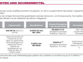

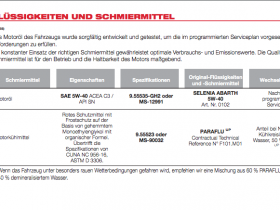

      FCA gibt bei seinen Specs stets 5W40 sowie einen HTHS Wert von >3,5 und ACEA C3 vor!!!
      Abarth Specs: 5W40 + 9.55535GH2 oder MS12991
      (FCA BDA)
      • Petronas Selenia ABARTH 5w40
      • Petronas Selenia Sport Power 5W-40 (C3+GH2 + MS)
      • Shell Helix Ultra 5W40 (kein offizielles ACEA C3 - HTHS aber >3,5 + MS)
      FIAT Specs: 5W40 + 9.55535S2 oder MS1299

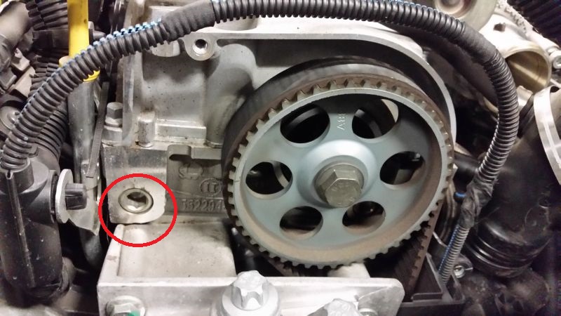

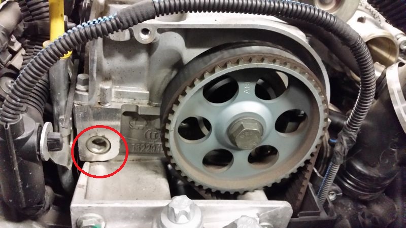

      Ölfilter: OE-68102241AA bzw. OE 71765460 & OE 73500049
      Filter Zulauf zur MultiAir Einheit (Anzugsmoment ca. 27Nm) – bei Bedarf reinigen
