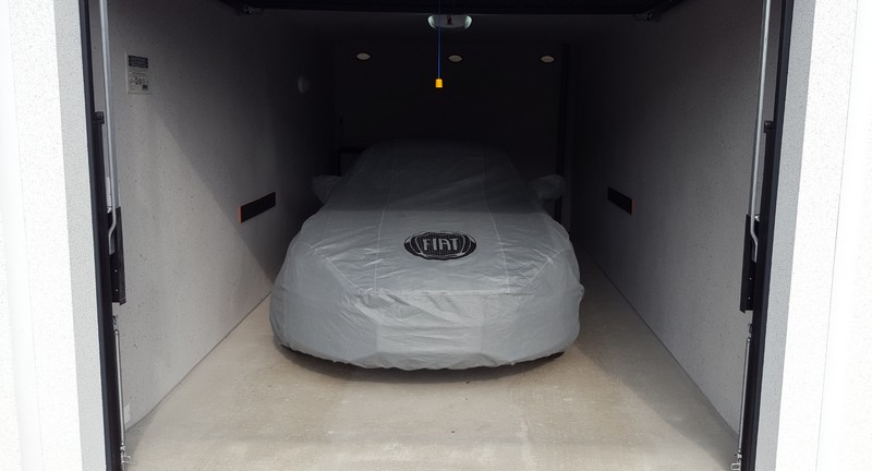

      ...wenn alles gut abgelüftet ist, wird der Spider mit der Originalplane (Outdoor Plane - innenseite ein weiches Vlies ) abdgedeckt.
      ...so sieht es aus, wenn die Abdeckung darauf ist...

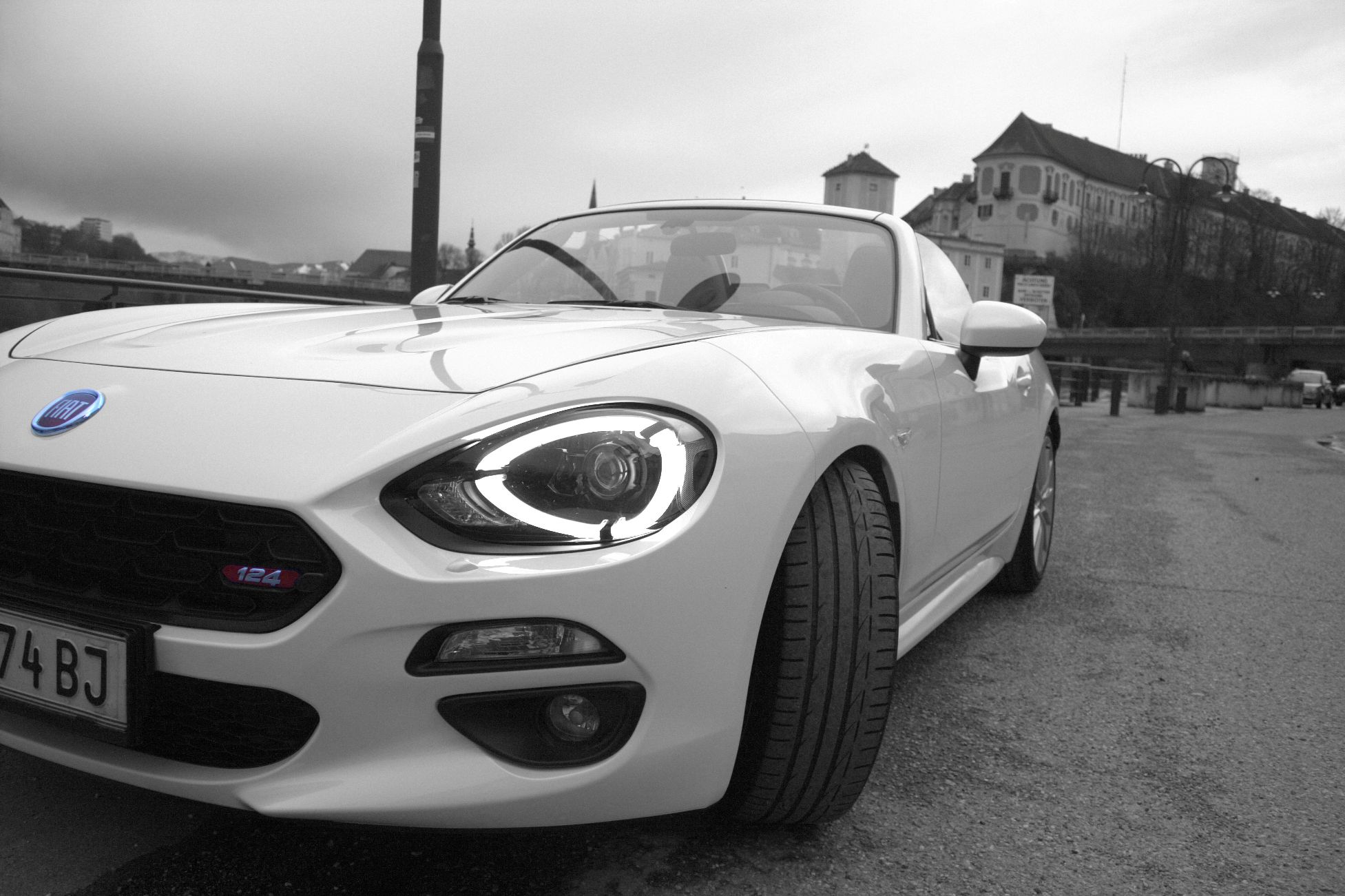

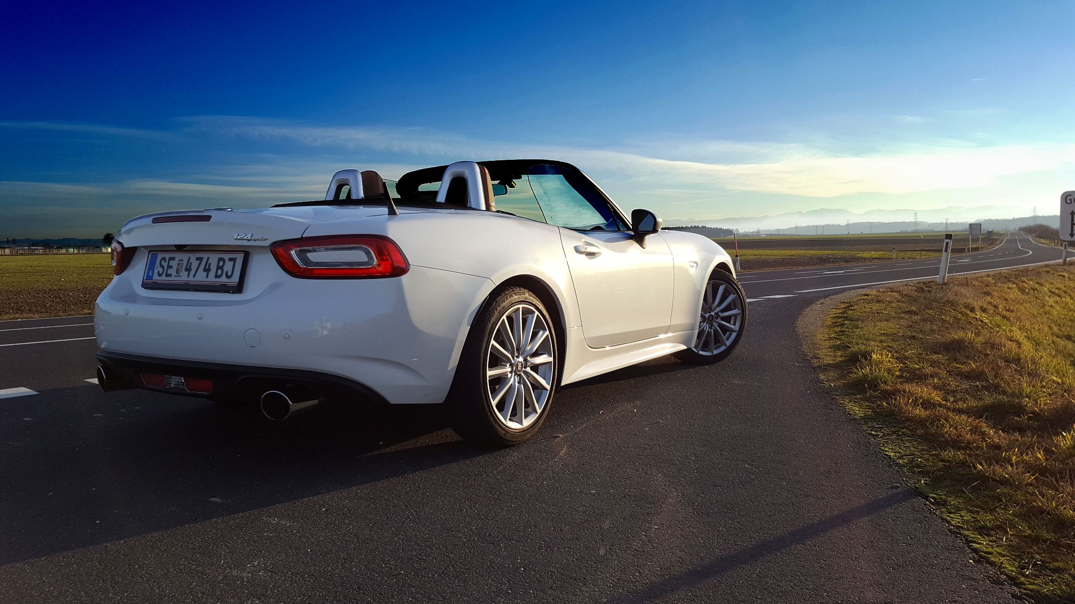

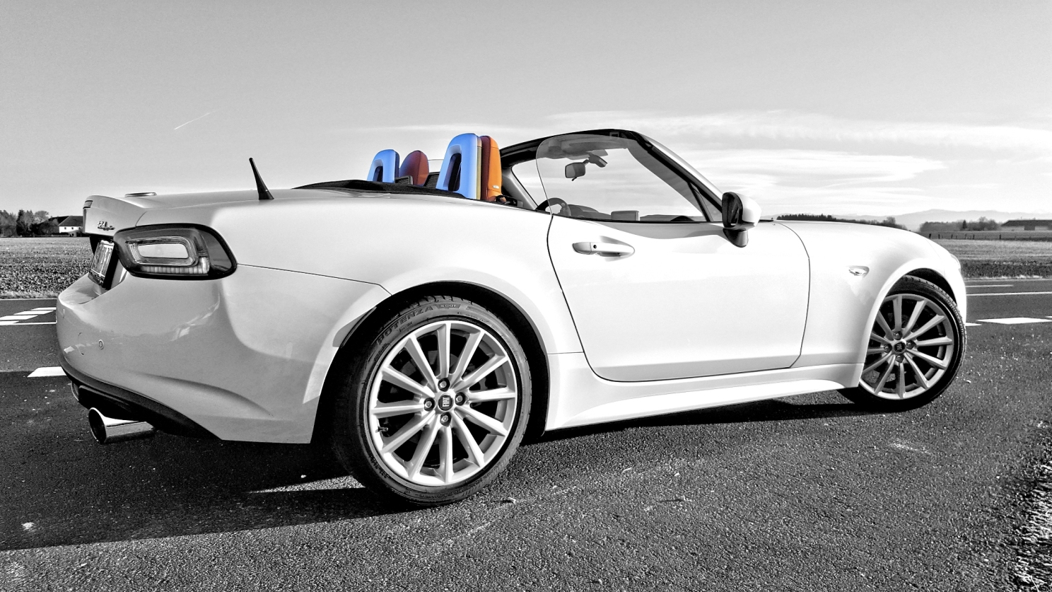

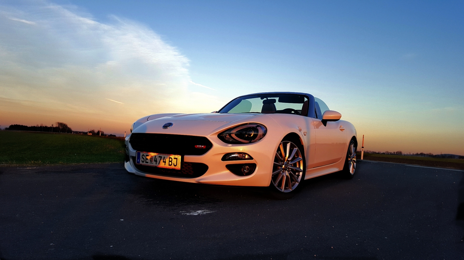

      • habe die Ausfahrten für Fotos genutzt

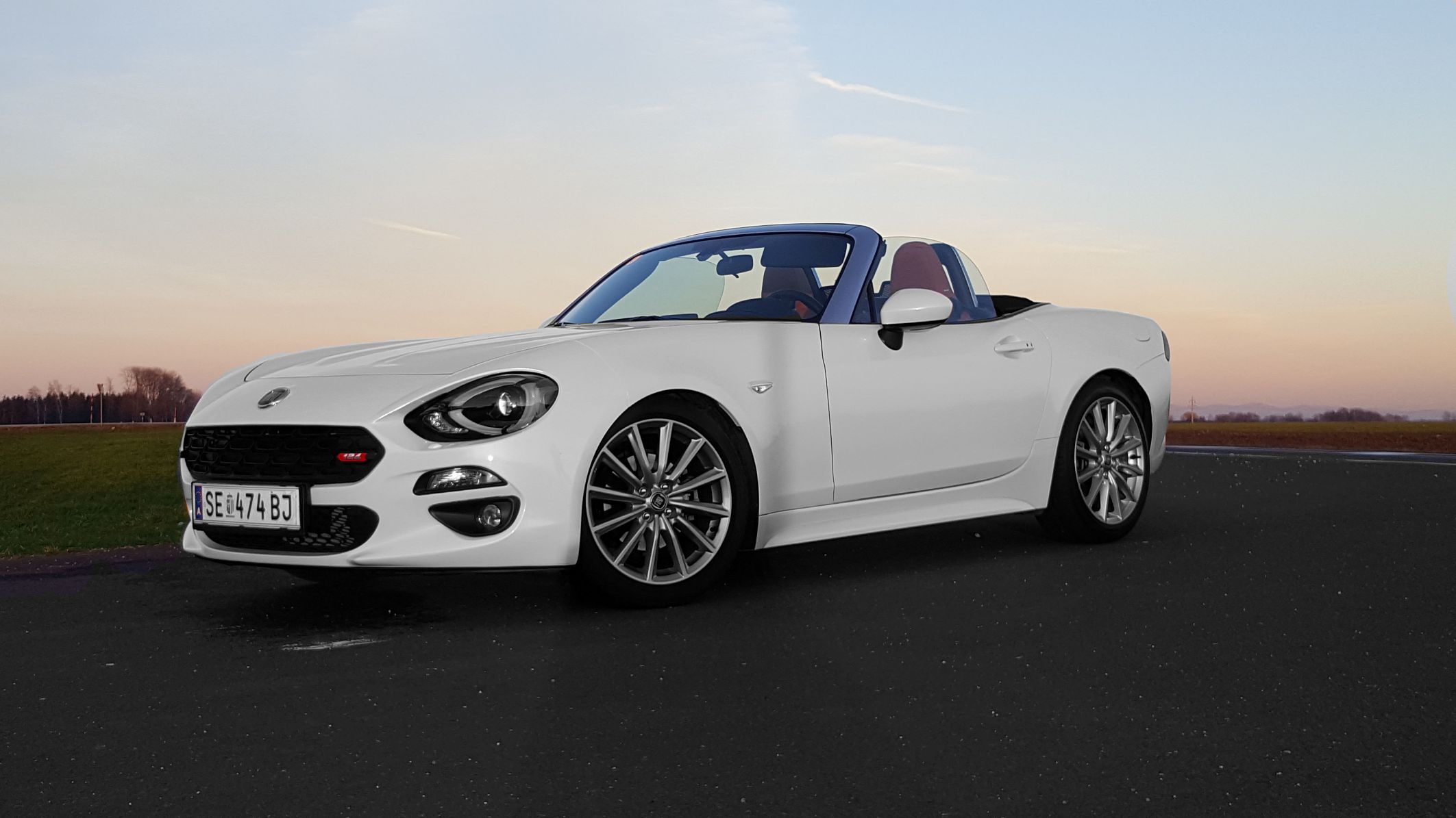

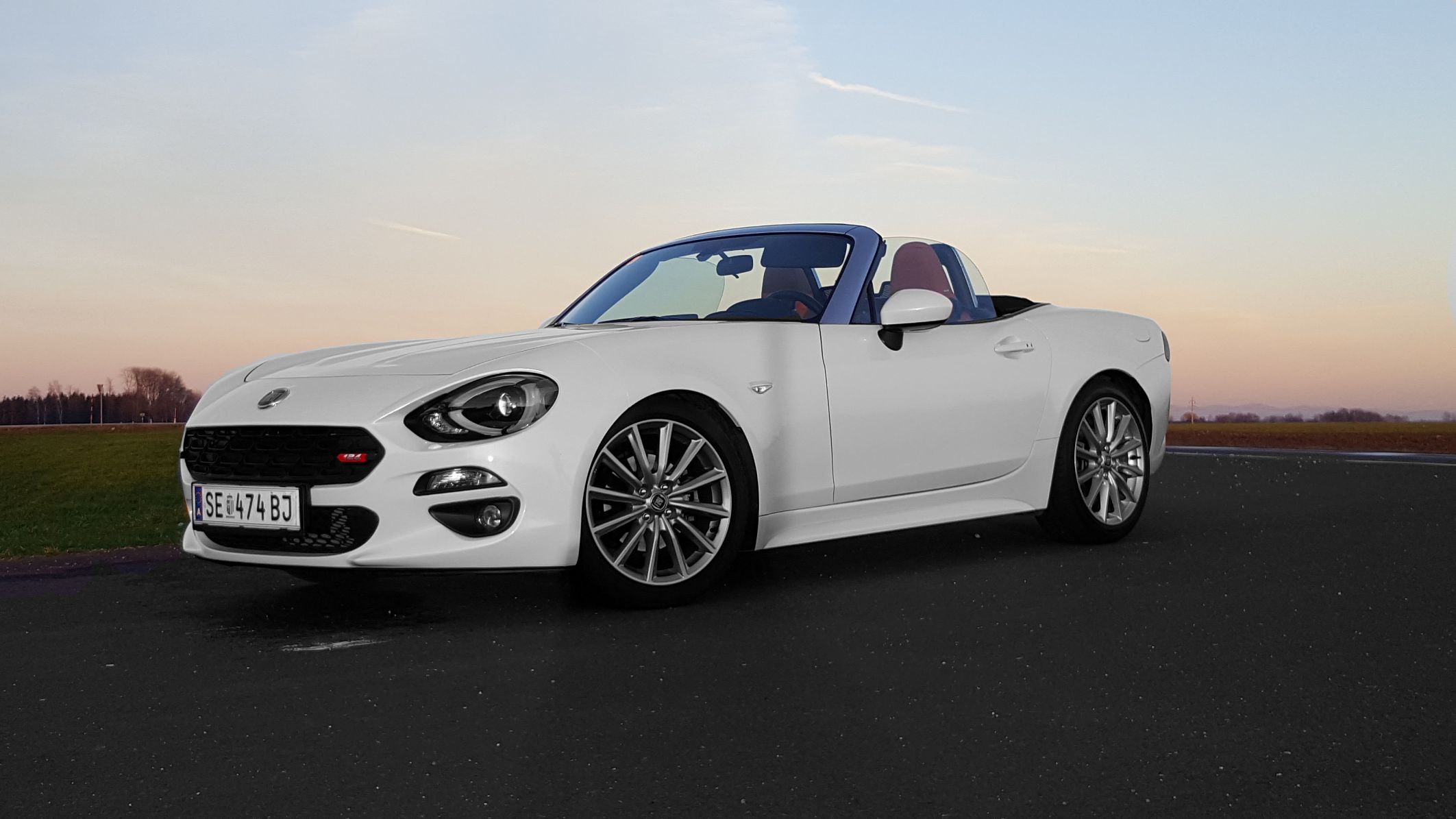

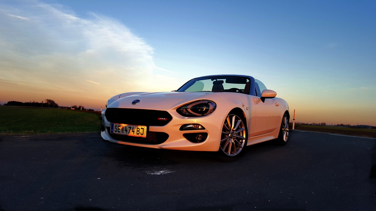

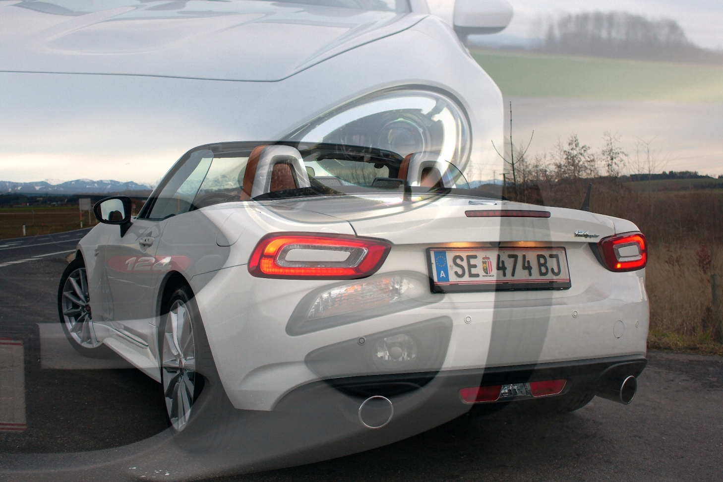

      Anbei ein paar Eindrücke aus dem letzten Winter...
      Auf den Bildern sind vorne 5 mm (10) und hinten 9 mm (18) Spurplatten pro Seite montiert in Verbindung mit Eibach ProKit
      Derzeit sind vorne 15 mm (30) und hinten 18 mm (36) montiert.
