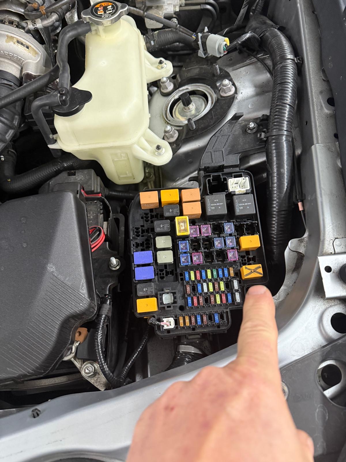

    • Diese musst du rausziehen dann 5 Sekunden ganz normal starten, er springt nicht an denn er bekommt kein Benzin baut aber Öldruck auf
      Dann Zündung aus wieder einstecken und starten
      Liebe Grüße Tommy
