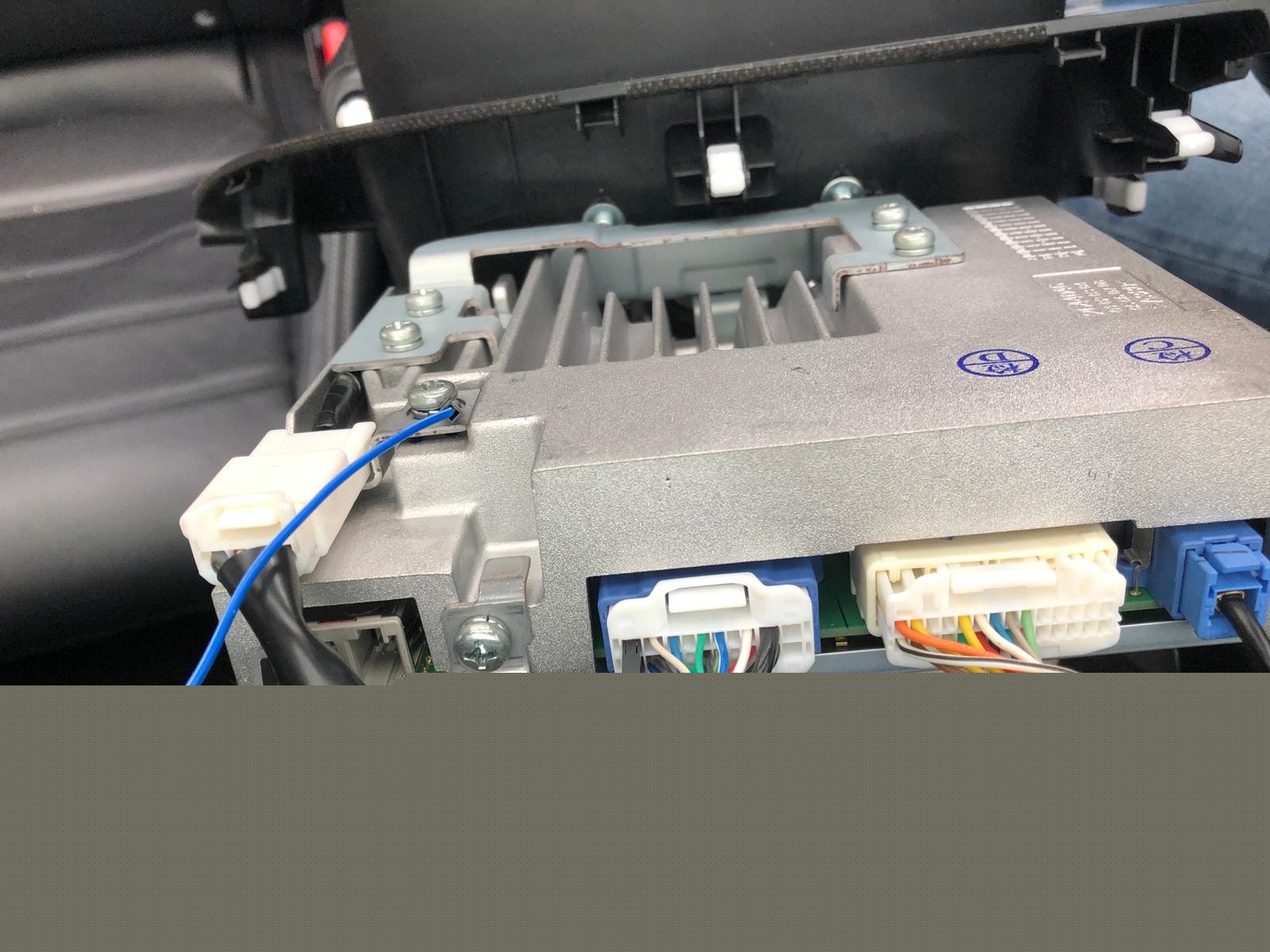

    • jayrock schrieb:
      Für 59.xxx und höher gibt es eine aufwendigere Prozedur, die ich selbst allerdings noch nicht durchführen musste. Vielleicht demnächst.
      Ich hab die Prozedur gestern durchgeführt, und kann bestätigen, dass es funktioniert.
      Allerdings ist der Vorgang nicht ohne. Wer keine Erfahrung mit Gerätezugang per serieller Konsole hat, sollte die Finger davon lassen oder jemanden suchen, der sich damit auskennt. Wir hatten ein defektes TX-Kabel, und der Fehler war nicht einfach zu finden.
      Beste Grüße,
      jayrock

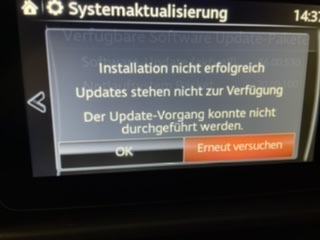

    • Hallo, habe die Software cmu150_EU_70.00.100A_failsafe. nach Beschreibung zuerst installiert ,bekomme aber die Meldung. Update konnte nicht durchgeführt werde, bitte versuchen Sie es nochmal. Immer wieder kam diese Meldung, die Originale Falisafe ist dadurch auch nicht mehr vorhanden. Die Checksummen sind nach Überprüfung auf dem Stick auch I.O. Die Ausgangsoftware ist 56.00.530.Was mache ich verkehrt??? Hoffe du kannst mir weiter helfen, bin ziemlich Ratlos

    • Hallo Zuko,
      kannst du bitte etwas genauer beschreiben, bei welchem Schritt ein Fehler auftritt.
      Kannst du den Fehler reproduzieren? In welchem Zustand ist deine CMU jetzt?

    • Wo hast du die Firmware runtergeladen? Die Original-Links aus mazda3revolution gehen nicht mehr, der OP stellt die Firmware nicht mehr zur Verfügung. Man findet aber noch Links weiter hinten im Thread. Wenn die Prüfsummen ok sind, sollten die funktionieren.
