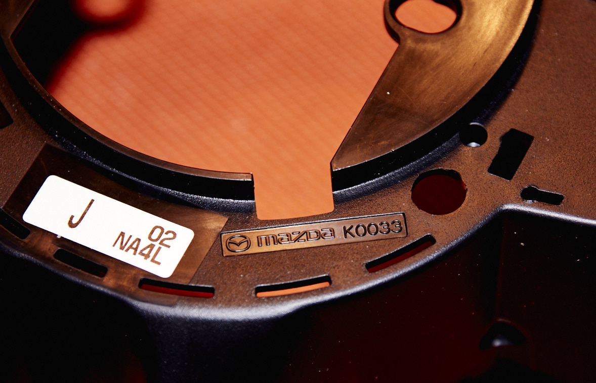

      Bisher stieß ich beim "Zerlegen" des Spiders immer nur auf Mazda Teile, was sich dann z.B. so zeigt:

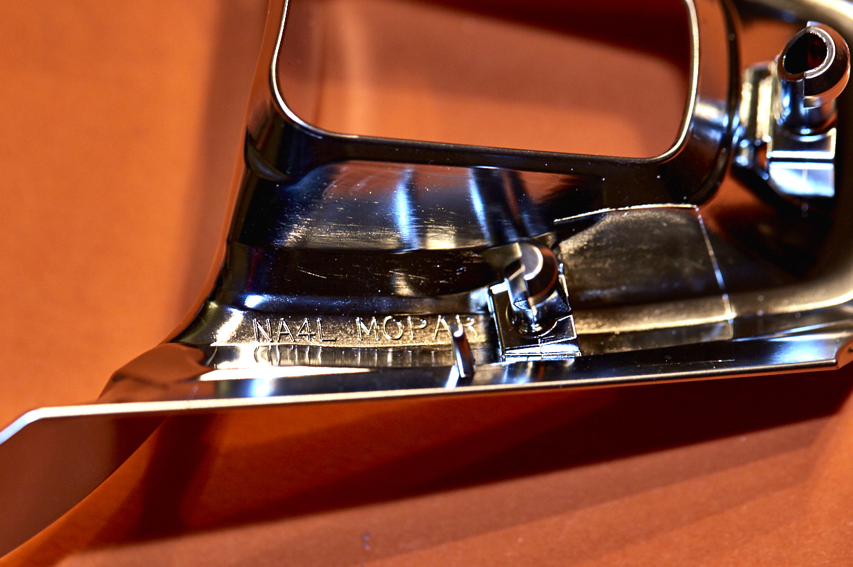

      Doch beim Lenkrad tauchte dann plötzlich dieses Teil auf:
      Whow - im Innenraum ein Mopar / Fiat Teil, dachte ich, cool.

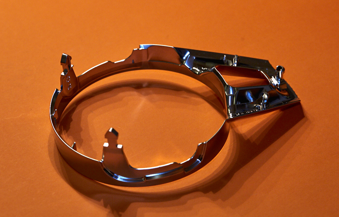

      Hier handelt es sich um den mittleren "Chromring" um den Airbag.
      Die beiden Schalterblöcke links und rechts sind separat, sprich nicht mit dem mittleren Chromteil verbunden.

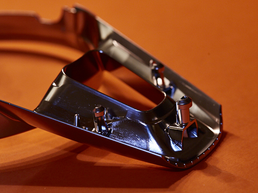

      Ausgebaut zeigt sich das so:
      Und genau hier liegt dann auch der Hasenfuß begraben, warum das ND Lenkrad nicht passte:

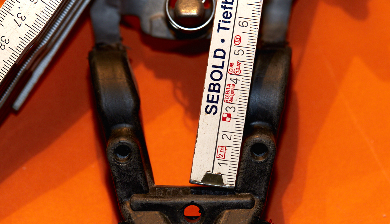

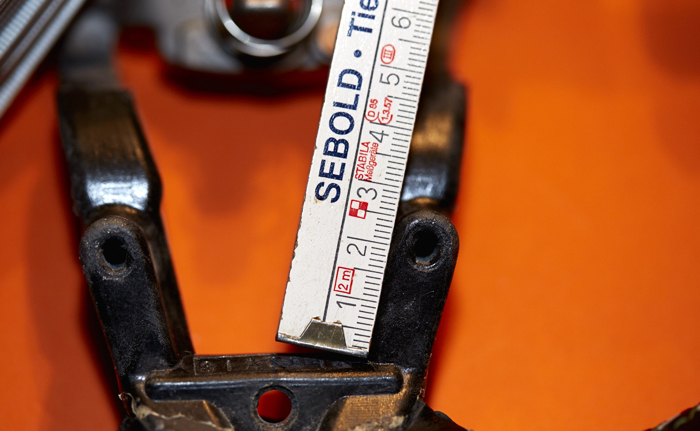

      Die Abstände der drei Befestigungsbolzen stimmen mit den ND Abständen nicht überein. Hier die Drei im Detail:
      Nachgemessen am ND Lenkrad:
      und am Lenkrad des 124er Spider's:

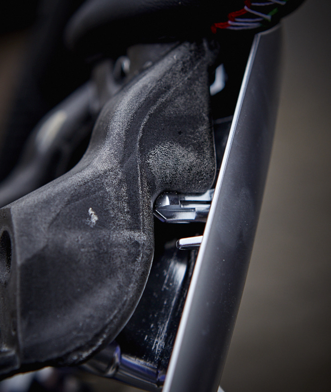

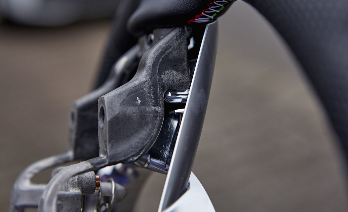

      Würde man den 124er Chromring (mit den größeren Bolze Abständen) auf ein ND Lenkrad montieren wollen sähe das so aus:
      Im Detail so:
      Also das iss nun nicht optimal ....

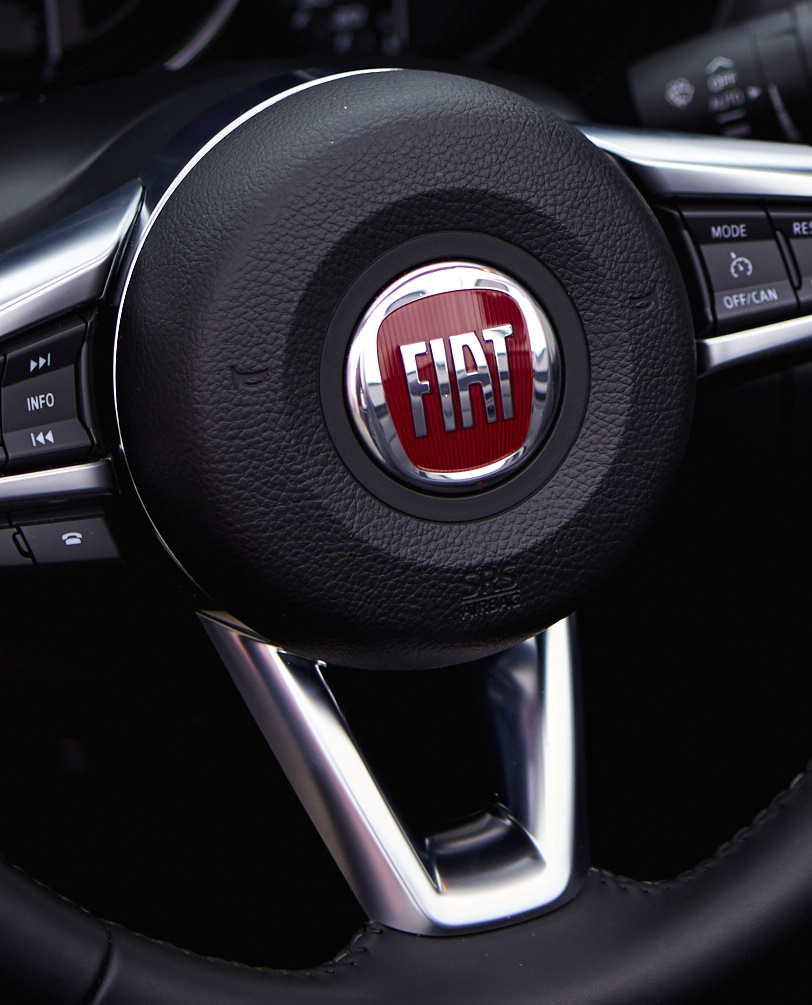

      Richtiges Lenkrad montiert sieht dann so aus:
