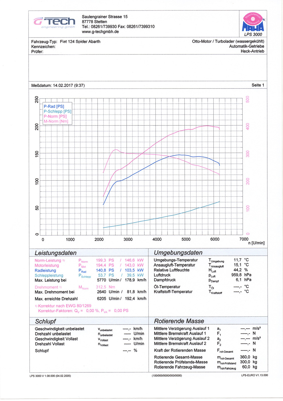

      In einer 1.Tuningstufe bieten alle Anbieter rund 200PS und 300Nm für F124 und A124 - ohne Hardwareänderung an.

      In Grenzbereichen der Steuerung ist die Regelung des ganzen Systems sehr heikel, was das tunen sehr anspruchsvoll macht. Ein Datensatz der auf einem Wagen gut läuft, muss auf einem anderen, identischen Fahrzeug, nicht funktionieren. Ausserdem schwanken die Leistungen von den Autos immer sehr extrem. Wie gesagt, alles in allem nicht ganz berechenbar das Ganze. Daher möchte ich in Zukunft auch eher auf den Bereich Zeitenmessungen ausweichen, da mir eine Steigerung der 100-200 km/h mehr aussagt, als eine reine Leistungsmessung.
      Performance-Box und freie Autobahn sind vorhanden

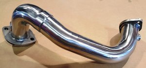

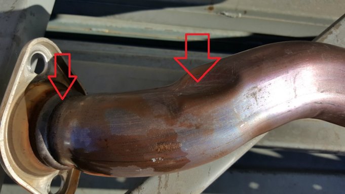

    • Brad von GoodWinRacing (USA) hat sich als eine der 1. Änderungen die Downpipe zum KAT vorgenommen.
      Das Serienrohr ist ein "billiges" Rohrbiegeteil und mit nicht gerade schönem Verlauf.
      Die Änderungen auf eine sauber gebogenes Rohr mit durchgängigen Durchmesser bringt wohl deutliche Verbesserungen beim Ansprechverhalten des Turbos.
      Angeblich liegt die Leistung nun einige hundert Umdrehungen früher an.
      Da das Rohr nicht die Welt kostet und es auch rel. einfach zu tauschen ist, ohne dass man an den Kat muss, ein interessates Update.
      Mal sehen, ob die Spezialisten hier zu Lande dieser Erfahrungen teilen können.
